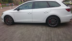

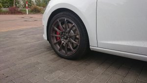

Nachdem der Löwe am Montag ausgeliefert wurde, sind jetzt auch die WR mit Enkei Wakasa 8 x 18" mit 225/40 Reifen montiert.
  • Passende Winterreifen Beitrag #1.703
Welche Farbe ist das (also die Felgen!)?
  • Passende Winterreifen Beitrag #1.704
Ich habe mir 16" Borbet RE-Felgen mit Michelin A5 Reifen (2055516) gekauft. Preis 614,-€
  • Passende Winterreifen Beitrag #1.705
Die Farbe nennt sich "titanium highgloss / polished". Und die gibt es nur in der Farbausführung.

  • Passende Winterreifen Beitrag #1.707
OK, auf meinem Monitor haben die einen Farbstich in's bräunliche bzw. Bronze. Daher fragte ich. Wird dann wohl am Weißabgleich liegen...

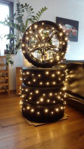

Meine Winterreifen dürfen im Wohnzimmer auf den Leo warten. Frohe Vorweihnachtszeit euch allen! :D
  • Passende Winterreifen Beitrag #1.718
Macht den Weihnachtsbaum doch gleich mal überflüssig :laughing:
Das wird Ärger mit Frauchen geben...
  • Passende Winterreifen Beitrag #1.719
Ich glaub gelesen zu haben, dass LED an den Laufflächen der Reifen den Rollwiderstand um bis zu 17% erhöhen können.
  • Passende Winterreifen Beitrag #1.720
richtig und damit hat er auch 17% mehr Haftung.
