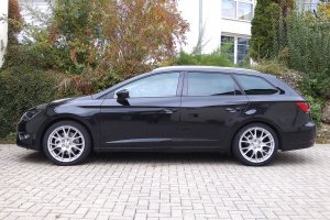

So, ich habe heute meine Winterreifen aufgezogen. Danke für die zahlreichen Empfehlungen hier.
Habe mich nun für Anzio Vision 18" Felgen in Polar Silber entschieden (für 344€ ergattert). Dazu die NOKIAN WR A3 225/40R18 92V XL.
Kommt mich in Summe auf ziemlich genau 700€ (die Nokian habe ich mit 25% Rabatt ergattert).
Für den Preis sehen die Felgen gar nicht so schlecht aus!

Find ich echt schick und der Preis für 18" echt super.
