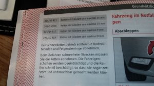

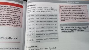

Danke schon mal für die Antworten. Dürfen keine Schneeketten draufgemacht werden oder kann man sie schlichtweg nicht mehr draufmachen bei der Größe?
Die hier sollten doch gehen oder nicht? https://www.dachtraegeronline.de/picoyablack-selbstspannende-9-mm-schneeketten-225-36683027.html?source=googlebase&gclid=CjwKCAjw8ajcBRBSEiwAsSky_W9Aad5IUSX8EclCdl9mIJd25tBokFAWcOG4PlDo-5xCQRluF23tnhoCLQkQAvD_BwE
Würdet ihr dann lieber keine 18 Zoll Reifen nehmen?
  • Passende Winterreifen Beitrag #2.371
Wenn, dann max. 7mm Schneeketten, die sollten eigentlich gehen.
Die originale Felge hat eine ET von 50 oder 51 ?
Bei einer 7.5 Zoll breiten Felge sollte es, auch ohne Freigabe (weil nicht getestet), passen.
  • Passende Winterreifen Beitrag #2.372
Schaut doch mal in eure Bedienungsanleitung was da drin steht, auf meinem sind sie erlaubt auf der Größe.
Jonny_1995 ich habe es genauso gemacht. Fahre die Original 18" Felgen im Winter und die Vorhandenen Zubehörfelgen 8 x 18 ET45 im Sommer.

Vielen Dank! Warum bin ich nicht selbst drauf gekommen mal in der Anleitung nachzulesen....naja egal. Und welche Schneekette hast du dann? Also welches Modell von welchem Hersteller?
  • Passende Winterreifen Beitrag #2.374
Sorry wenn das so rüber kam, aber bis jetzt brauchte ich keine und habe deshalb auch keine.
