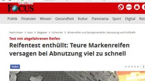

Für den Preis werd ich die mal ausprobieren, klingt eigentlich sehr vielversprechend, was ich bis dato gelesen habe:
Mit rund 95 CHF (85€) sind die Kleber auch nicht gerade ein Schnäppchen.
Aber im Vergleich zum z.B. zum GoodYear Ultragrip Performance GEN-1 liegt der Preisunterschied bei rund 35CHF (30€) pro Reifen.
Zumal bei mir die Reifen eh nicht länger als 3-4 Winter halten werden.
Von dem her mach ich mir da keine Sorgen.
Bei dem (mittlerweile leider auch kein) Geheimtip Nokian WR D4 war ich auch sehr zu frieden.
Werde berichten, wie ich mit dem "Billigreifen" klar kommen werde :)
