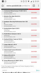

Ich bin auch gerade dabei die Winterreifen zu kaufen. Kann mich auch noch nicht entscheiden ob ich die Michelin Alpin, Conti WinterContact oder Goodyear Ultragrip nehmen soll. Habe im Netz noch einen Testbericht gefunden:
  • Passende Winterreifen Beitrag #2.320
Größe?
Das Format spielt eine entscheidende Rolle, schon weil es in 205/55 R16 oder 225/45 R17 bspw. ein Michelin Alpin 5 (oder ganz neu der Alpin 6) wäre, und in der Größe 225/40R18 die UHP-Variante Pilot Alpin PA4. Umgekehrt gibt es das gar nicht, und bei anderen Herstellern sieht es ganz ähnlich aus.
Leute, geizt nicht immer so mit Angaben, wenn ihr einen Rat sucht!
Würdet ihr eher zum Continental Winter Contact TS 850P oder Michelin Pilot Alpin PA4 in 225/40R18 raten?
PA4!
