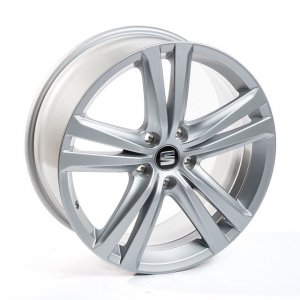

Ich habe für meinen Leon Cupra 300 ST 4Drive die Dynamic-Felgen vom Cupra 265 in 18 Zoll bestellt. Dazu habe ich die Michelin Pilot Alpin PA4 in 225/40/R18 92V genommen.
Kostenpunkt mit Montage 1182,- Euro.

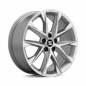

Ich habe für meinen CUPRA 300 auch Original-SEAT-Räder erworben, und zwar die 18" Performance I vom FR.
Dazu liegen bereits Goodyear Ultra Grip Performance Gen-1 in 225/40R18 im Keller.
