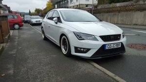

Hatte auf meinem 1.4er auch die 15ner Winterreifen drauf.Gab keine Probleme.
  • Passende Winterreifen Beitrag #2.032
Die 15 Zoller, sehen auf dem weißen in der Form echt gut aus, mit dem Grau wird das eher seltsam aussehen.
