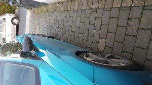

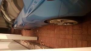

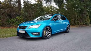

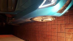

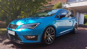

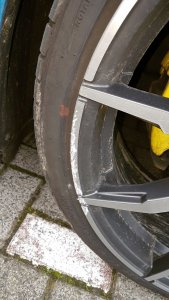

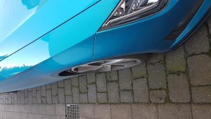

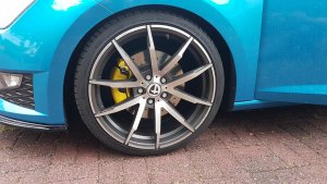

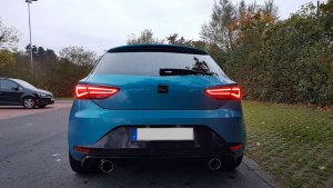

da die 18er Titanium Felgen im Radkasten irgendwie "mickrig" aussahen habe ich nun auch Distanzscheiben verbaut und seit gestern auch vom TÜV abgenommen bekommen.
Vorne : 11mm pro Seite
Hinten: 20mm pro Seite
Felgen: Titanium Felge, 7.5x18 ET 51 mit 225/40/18 Bereifung
Federn: Eibach Pro Kit (35/30mm Tiefer, beim FR nur 25/15 tiefer)
Eintragung ohne Probleme.
Die ersten beiden Bilder seiten den alten Zustand, die anderen 3 nach dem Umbau.

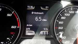

gestern war es soweit. Die 100.000er Marke wurde erreicht.
Zeit für ein kleines Resümee...
62.784 Kilometer in grob 25 Monate (der Rest vom Vorbesitzer)
Verbauch währenddessen im Schnitt 6.15l/100km bei sehr hohem Spassfaktor, vor allem auf der kurvigen Landstrasse
Viele der geplanten Umbauten sind erfolgt, dazu einige noch nicht geplante dazugekommen. Einige sind aber auch dem Rotstift zum Opfer gefallen (Dachkantenspoiler, Chiptuning, Cupra Kühlergrill / Gitter...).
Die nächste größere Aktion werden wohl neue Bremsen. Derzeit habe ich immer noch die ersten Beläge sowie Scheiben drauf. Geplant sind hier eine Komplettausrüstung mit Brembo Xtra sowie Brembo Bremsbelägen.
Unplanmäßige Werkstattaufenthalte: 5
Nr. 1 und 2 wegen Windgeräuschen, jedoch hat die Werkstatt nichts behoben.
Nr. 3 wegen fehlender Heizleistung der Innenraumlüftung. Gleiche Werkstatt, keine Lösung da angeblich meine rote Fussraumbeleuchtung einen Fehler verursacht und ich alles erst zurückbauen sollte. Danach Werkstattwechsel.
Nr. 4 und 5 dann ebenfalls wegen der Innenraumheizung. Letzten endlich wurde der Wärmetauscher gewechselt und seit dem ist alles Bestens.
Größter Mangel am Auto aus meiner Sicht: Geräuschkulisse
  • Klappern der Wartungsklappen
  • Windgeräusche durch Spiegelfuss, B-Säule, Tür-Dichtung bzw. allgemein Eindringen einer hohen Geräuschkulisse in den Innenraum
  • Knarzen der Türen bei unebenen Strassen
  • Vibrationsgeräusche der Beifahrertürverkleidung (und das obwohl ich die schon 5 mal runter hatte und mit Alubutyl und 2 Komponentenkleber versteift habe)
  • Tachoblende
Ansonsten sieht das Auto innen aus außen immer noch top aus und zeigt auch nach 100.000km kaum Abnutzungserscheinungen.
Aus meiner Sicht bekommt man für den Preis ein Superauto mit einem tollen Gesamtpaket. Ob das nächste Auto auch ein Seat oder Leon wird weiß ich nicht. Ich habe derzeit ziemlich viel Gefallen an den Kia Stinger gefunden.
Auf zu den nächsten 100.000km, die ich dann wohl grob Mitte 2019 erreicht haben werde.

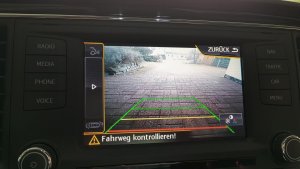

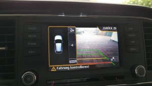

heute habe ich mir mal eine Rückfahrkamera eingebaut. Eigentlich braucht man die beim Leon SC nicht wirklich da die PDCs gut arbeiten und der Wagen ansich auch sehr übersichtlich ist.
Eingebaut wurde eine Kamera für ca. 11€. Dazu kam dann noch ein Filter für den Abgriff vom Rücklicht sowie etwas Kleinzeugs (Kabel,...)
Am meisten hatte ich mit dem Ausbau des Navirechners zu kämpfen da die Kabel hier wirklich kurz sind. Der Rest ging eigentlich ganz flott und ohne größere Probleme.

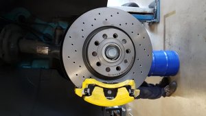

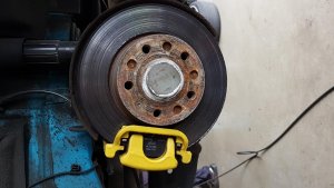

heute mal was ganz praktisches... neue Bremsen sollten her.
Ich bin nun seit ca. 110.000km mit den original Scheiben und Belägen unterwegs und vor allem hinten sah die Scheibe schon arg mitgenommen aus.
Es wurde heute also folgendes verbaut:
Brembo xtra (hinten und vorne)
Brembo HP2000 Beläge (vorne)
Brembo Standardbeläge (hinten)
20180611_164517.jpg 20180611_170027.jpg 20180611_182307.jpg 20180611_182314.jpg

Wie sind die Scheiben so?
Ich muss demnächst auch endlich Mal ran
  • OmegaGalaxy's Blue Thunder ;-) Beitrag #79
Hi,
also aktuell kann ich sagen das sie gut ausschauen ;-) Bin ja gerade mal 40km damit gefahren heute und das auch eher piano...

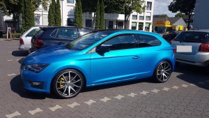

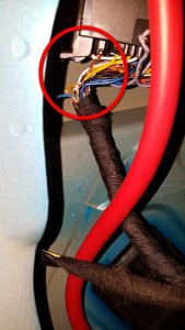

heute gab es einen Termin beim Felgendoc und Autoaufbereiter. Eigentlich war der Termin schon vor einigen Wochen jedoch hat der Aufbereiter es geschafft beim Rausdrücken einer Delle den Kabelbaum vom DCC Steuergerät zu zerschneiden. Das ganze wurde dann bei Seat wieder repartiert und heute die Arbeit dann ohne Probleme fortgesetzt...
Gemacht wurden
- Innenreinigung
- Aussenreinigung und Versiegelung
- Felge
Jetzt glänzt der Lack und ist glatt wie ein Babypopo aber dafür fallen jetzt die ganzen Steinschläge und die kleinen Risse in der Folierung vorne auf...
Ich hatte auch die Gelegenheit die Bremsen jetzt mal zu testen und zumindest gegenüber den alten greifen die nun deutlich besser zu.
