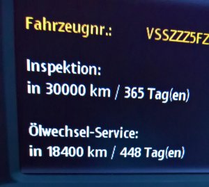

habe meine heute in der Werkstatt gehabt. Service + Ölwechsel:
jetzt zeigt die Anzeige folgenes an:
sollten es nicht bei Öl 30000km und 2 Jahre sein? Werkstatt meinte das ist normal!
ist das bei euch auch so?
Gruß Marcus

marcusmac Wie viel bist du denn seit dem letzten Ölwechsel gefahren?
  • Ölwechsel Beitrag #843
0km stand so auf dem Parkplatz von der Werkstatt.
Gesendet von meinem SM-T335 mit Tapatalk
  • Ölwechsel Beitrag #844
Die 18.400 km sind normal, da ja nun Flex-Intervall, und dies an deinem Fahrprofil orientiert ist.
Direkt nach dem Ölwechsel sollten die Tage allerdings bei 730 ± stehen. 448 ist eigentlich eine ziemlich krumme und unpassende Zahl.

marcusmac
Ist oft so, dass beim Zurücksetzen des Ölwechsels "nur" auf die zuvor erreichten Parameter zurückgesetzt wird. Das sollte sich aber nach 500 - 1.000 km von selbst aktualisieren.
  • Ölwechsel Beitrag #848
Exeo21, ist nicht nur oft, sondern IMMER so, und folgt reiner Logik ;) ....... steht ja auch etliche Male schon im Thread. Ist bei ihm auch richtig. Es geht aber um die 448 Tage direkt nach dem Ölwechsel, nicht um die Kilometer. ;) Und die Tage passen eben nicht.
  • Ölwechsel Beitrag #849
ChrisEngel
Nein, es ist eben nicht immer so. Ich habe schon bei genug Leon den Service zurückgesetzt. Normal sollte sein, dass es auf den vollen Wert (Tage und Kilometer) zurückgesetzt wird, entweder mit Strichen angezeigt oder mit 30.000 km / 730 Tage. Es kommt oft vor, dass auch die Tage nur auf den bisher erreichten Wert angepasst werden, nach 500 - 1.000 km sollten Tage und Kilometer aber wieder die komplette Bandbreite anzeigen.
Deine erwähnte Logik trifft da leider nicht zu. Zurücksetzen heißt alles auf "0". Auch wenn Du in anderen Beiträgen geschrieben hast, das hätte mit der bisherigen Fahrweise zu tun. Das ist nicht korrekt. Wenn man nach Rücksetzen des Ölwechsels in die Anpassungswerte des Schalttafeleinsatzes geht, sind die Werte bis "30.000 km" und "730 Tage" korrekt codiert. Nur die Anzeige stimmt nicht.
