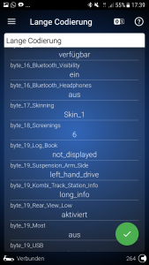

Hat es jetzt schon jemand geschafft beim 8zoll Gerät den Carbon Style zu aktivieren.Einige reden davon bit0 und bit1 zu aktivieren aber ich kann bei meinen fl nur Style 1-8auswählenScreenshot_20180114-173949.png
  • OBDeleven Beitrag #1.290
Ich habe garkeine möglichkeit irgendein bit auszuwählen über lange Codierung Screenshot_20180114-173958.png
  • OBDeleven Beitrag #1.291
Du musst noch umschalten. Drück mal oben rechts den 0/1 Schalter.
  • OBDeleven Beitrag #1.292
Ok danke dann ist das problem schon mal gelöst.fehlt nur noch eine Lösung um das schicke Carbon Style zu bekommen

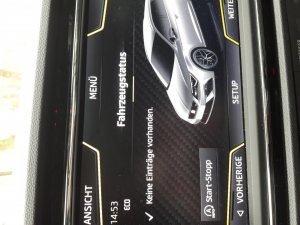

monotonus
Ich habe nochmal getestet. Byte 17 bit 1 auf 1 gesetzt + reboot.Dann war das Carbon Design aktiv.Wundert mich das das bei dir nicht klappt.20180119_145401.jpg
  • OBDeleven Beitrag #1.296
Toffel86: cool. Hast du nur Bit 1 auf 1 gesetzt oder auch Bit 0? Vllt kannst du mal einen Screenshot davon machen und/oder mal die Änderungshistorie hier rein posten. Nutzt du OBD11 auf deutsch oder englisch?
  • OBDeleven Beitrag #1.297
Bit 0 ist 0.also nur bit 1 auf 1.ja obd11 auf deutsch. Hab auch fl 17.Sollte bei dir auch gehen
