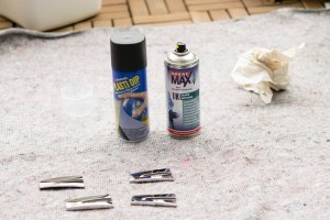

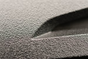

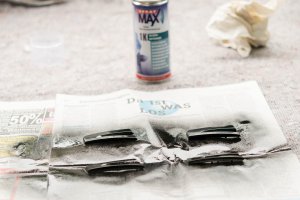

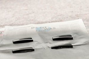

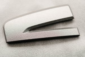

Gestern habe ich mich nun mal ans Sprühfolieren der Seat Embleme gemacht. Das Lösen des Frontemblems ist ja noch recht einfach. Am Heck sind die Nasen leider anders gesetzt, so dass hier schnell etwas abbricht.
Foliert mit 5 Schichten PlastiDip.
Nach Montage und 4h Trockenzeit habe ich die Heckklappe einmal geöffnet und siehe da, die Folie löst sich ab, da das Seatemblem an der Mulde mit Folie leicht schleift. Nunja... jetzt ist nur vorn das Emblem schwarz. Achja aus den resten von Folie die ich von Sergej damals mitbekommen habe, habe ich die Kante der Motorhaube auch noch foliert, damit man beim schräg in dem Spalt der Motorhaube zum Kotflügel auch nicht mehr erkennen kann, dass es mal weiß war :)
Fotos vom Emblem folgen.
Sprühfolierung der Seatlogos:

Und hier nun das Ergebnis

Die scharfen Augen unter Euch werden sicher bemerkt haben, dass das hintere Seatzeichen noch Chromfarben ist. Ich hatte es ja foliert, aber leider hat sich die Folie durch den Klappmechanismus wieder gelöst. Am Monat hoffe ich ein Paket mit dem lackierten Zeichen in der Hand halten zu können. Vorn bleibts so wie es ist.

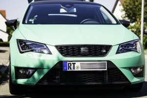

Ein echten Hingucker hast du da nicedevil ! 8)
Grün (bzw. Mint) ist eigentlich nicht meine Farbe. Finde es aber trotzdem sehr gelungen.
Das mit dem FR Aufkleber ist eine interessante Idee. Könnte ich mir auch an meinem vorstellen.

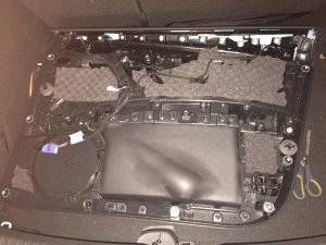

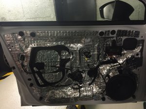

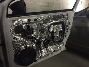

Und wieder einmal ein Update :)
Vielen Dank vorab an dieser Stelle an Jolle für die Auskünfte zum korrekten Ausbau der Türverkleidungen.
Also kurzum, die vorderen Türen sind mit Alubutyl gedämmt. Heute Abend folgen aller Wahrscheinlichkeit nach (Frau schaut etwas grimmig herein) noch die hinteren Türen. Aktuell kann ich schon berichten, dass das Alubutyl sau viel gebracht hat, was die Klarheit des Sounds bei leisen Lautstärken angeht. Wo ich früher bei 1/3 Lautstärke schon Vibrationsschall von irgendwelchen Kabeln oder anderen Bauteilen in der Tür mitbekommen habe, ist jetzt bis locker 3/4 Lautstärke Ruhe. Irgendwann sind aber die Originallautsprecher samt Radio auch an ihren Grenzen m.E. :)
Wo ich es nun ein bisschen noch Scheppern höre ist beim Subwoofer. Den kann man ja nicht wirklich dämmen oder? Hab den aktuell auf Lautstärke 3 eingestellt.
Hier jeweils ein Foto von vorne Links und Rechts sowie Innenverkleidung. An die Soundenthusiasten... kp ob ich die richtigen Fetzen auf die richtige Stelle gebäppt habe, aber meinem Gehör nach, wars nicht ganz falsch ;)
Für Nachahmer, nehmt das Foto von der rechten Türe, auf dem der linken, waren ein paar Alubutylstücke zu weit außen, so dass man die, nach Montage der Verkleidung, noch gesehen hat. Einfach nen kleinen Fingerbreit zwischen der Wulst und dem Alubutyl Platz lassen.
Photo-2015-08-24-19-25-03_0215.JPG Photo-2015-08-24-21-23-03_0218.JPG Photo-2015-08-24-19-44-56_0216.JPG
