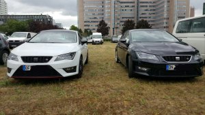

der Weisse soll 40er Federn verbaut haben ? hmm, sieht ja fast höher aus wie ein normales FR Fwk.

zwei0 jo, so hats mir -Mar-Ko- gesagt, allerdings sind die 40er erst seit paar Tagen drin, wenn ich mich recht entsinne. Kann auch am Aufnahmewinkel liegen.

zwei0 Tatsächlich hat der Weisse seit dieser Woche 40er Federn verbaut, habe aber auch erwähnt das bei der Angabe von H&R vom Serienfahrwerk ausgegangen wird welches der FR bekanntlich ja nicht hat. Also 40 - 15 = 25 :). Der TÜV hat beim eintragen 21mm gemessen und ein wenig soll er sich dann noch Richtung Boden bewegen nach ein paar Tagen. Das der von nicedevil tiefer war haben wir ja vor Ort schon gesehen, hat ja auch mehr mm verbaut. Aber vier Zentimeter Unterschied sieht man da auf keinen Fall... Winkel hin oder her :)

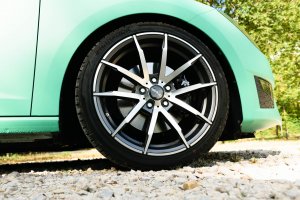

puvegas: Zunächst vielen Dank :) Ich hab die Entscheidung damals so getroffen, da das Standard FR Fahrwerk hinten nen Stück tiefer war wie vorn, Hängearsch (glaube 5-10mm waren das). Das wollte ich unbedingt vermeiden, da es einfach beschissen aussieht. Daher die Entscheidung, lieber vorne tiefer als hinten. Eibach war meines Wissens nach der einzige Federhersteller (ich geb zu, es war keine Recherche mit der ich mehr als 15 Minuten verbracht habe) der solche im Set im Angebot hatte. Bei H+R wars immer identisch vorn/hinten. Sinn oder Unsinn lässt sich glaube streiten, mir gings nur um die Optik.
Hier noch zwei Fotos von gestern :)

Tiptop! 👌
Und? Schon Biss- und Leckspuren gefunden? ;) Lecker eh!

zwei0 Nein, kam leider bisher nicht dazu. Habe gerade andere Schwerpunkte denen ich meine Zeit opfern muss :(.
Habe aber vorhin neben einem originalen FR gestanden, ein Bild gemacht und da sieht man schon den Unterschied wenn man alleine mal die Höhe der Spiegel vergleicht. Und wenn mir TÜV und Seat 20mm bestätigen dann muß ich ehrlich gesagt nicht selber noch nachmessen, ich vertraue den Leuten mal und das sie ihren Job verstehen :).
