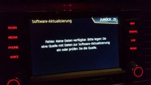

Will nicht ....
  • Navigationssystem plus - Features und Erfahrungen Beitrag #982
stb2014,

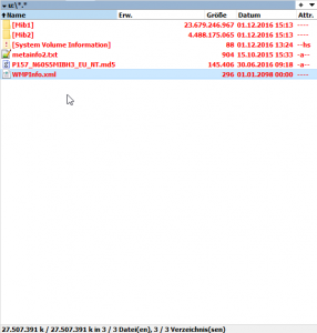

Ich hab eher das Gefühl, du hast die ge-zip-ten Daten nicht richtig auf die SD Karte entpackt ?
Welche Dateien und Ordner sind im Root Verzeichnis ?

SDCard ist mit exfat formatiert.
Ich vergleiche gleich nochmal Zip-Inhalt mit SD.
Laut Anleitung soll es ja NTFS sein und der Schreibschutz soll an sein....
Mal schauen, ob das einen Unterschied macht.

stb2014
Und, hat es geklappt? Bei meinem Navi+ ohne MapCar funktionierte dies nämlich nicht.
