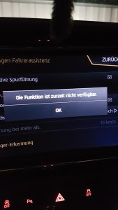

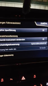

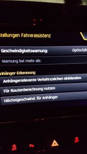

VZE nach obiger Anleitung problemlos codiert. Läuft prima und ohne Fehlermeldung. Allerdings machen mich zwei kleine Dinge stutzig.
Kann da aber nichts einstellen oder deaktivieren. Kommt jedes mal die Meldung wie im zweiten Bild. Ist da noch etwas zu optimieren oder müsste ich das so hinnehmen?
Radio hab ich schon Reset gemacht.
Besonder die Anhängererkennung hätte ich gerne weg.

  • MY16: VZE Codieren ohne Warnmeldung? Beitrag #365
Ja, falsch codiert
  • MY16: VZE Codieren ohne Warnmeldung? Beitrag #366
Hm. Ich habe es genau so wie in Post 210 gemacht. Normal sollte ich also die Warnschwelle einstellen können?
Und die Anhängererkennung sollte nicht da sein?
  • MY16: VZE Codieren ohne Warnmeldung? Beitrag #367
Die APKs hast du auch angepasst?
  • MY16: VZE Codieren ohne Warnmeldung? Beitrag #368
Fehler behoben. Bei dem Hinweis APK's hat's bei mir geklingelt. Car_Funkt...._recognition_0x21 war nicht aktiv.
Behoben und passt alles.

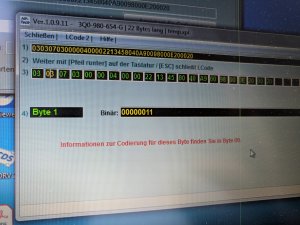

Moin zusammen,
ich habe heute bei meinem Leon 2017 ST auch die VZE via VcdsPro aktiviert und konnte den Punkt "Verkehrszeichenerkennung (VZE) aktiv", der sich eigentlich im Byte 1 Bit 0 der STG A5 befinden sollte dort nicht finden. Ich habe ihn dann im Byte 16 Bit 4 gefunden.
Der letzte Punkt, "Kanal Zeichen Ende der Geschwindigkeitsbegrenzung anzeigen" und "Gültige Zusatzzeichen anzeigen" ist bei mir auch nicht zu finden.
Es scheint auch so zu funktionieren, jedoch wollte ich mal nachfragen, ob jemand weiß, was es mit diesem Unterschied auf sich hat und ob es dann noch etwas umzustellen gibt.
  • MY16: VZE Codieren ohne Warnmeldung? Beitrag #373
Die Anleitungen mit Hinweis auf Byte 1 beziehen sich auf die "alte" 5Q0 Kamera die bis enschließlich MJ2016 eingebaut wurde. Du hast aber offensichtlich die neuere 3Q0 Kamera in einem Facelift.
Übrigens findest du die o.g. Kanäle nicht in der langen Codierung sondern im Zweifel in den Anpassungskanälen.
