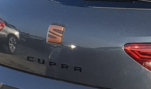

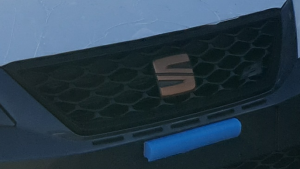

@ Kalakotkas
Cool, Danke Dir schon mal für die Fotos!
Was auf den Fotos für mich leider nicht ganz deutlich zu erkennen ist:
Zum Modelljahr 2019 ist das Black Matt Line Paket weggefallen, kann nicht mehr geordert werden. Sind Kühlergrill/Außenspiegel/Felgen/Cupra-Schriftzug bei den Fahrzeugen bei Dir auf der Heckklappe matt schwarz oder glänzend schwarz?
Ich kann es Dir leider nicht sagen, nur anhand der Fotos vermuten. Auf die Details habe ich nicht 100% geachtet. ich war hauptsächlich mit der Wagenfarbe beschäftigt :)
Ich würde aber vermuten, dass Kühlergrill, Schriftzug und Logo nicht glänzend sind:
2018-11-08 08_26_22-MJ 2019 grau hinten rechts.jpg - IrfanView (Zoom_ 4160 x 2340).png
2018-11-08 08_28_33-MJ 2019 grau vorne.jpg - IrfanView (Zoom_ 4297 x 2417).png
