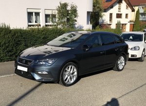

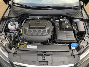

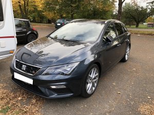

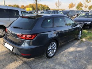

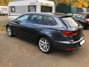

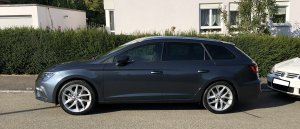

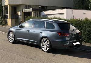

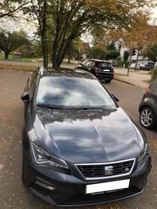

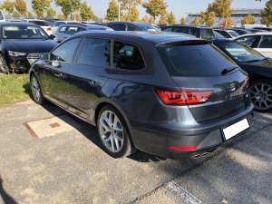

Hier mal ein paar Bilder von meinem ST FR 2.0 TSI DSG in Magnetic Grau auf den Performance mit Winterreifen.
Höchstgeschwindigkeit laut Fahrzeugbrief 232 Km/h.
  • MJ19 (ab KW22/2018) - Was können wir erwarten? Beitrag #3.530

Geil, Bilder aus der Zukunft (Auslieferung 11.11.2018.).
Ohne Witz, mir gefällt das Auto sehr gut :)
Glückwunsch :)

Hier mal ein paar Bilder von meinem ST FR 2.0 TSI DSG in Magnetic Grau.
Danke für die Bilder. Freue mich auch schon auf das dunkle Grau. Beim Alten hatte ich Angst das es zu silbrig ist, dass Anthrazit (meinetwegen auch mit Blaustich) kommt meinen Vorstellungen deutlich mehr entgegen.
  • MJ19 (ab KW22/2018) - Was können wir erwarten? Beitrag #3.534
Endlich ein dunkelblauer FR. :totlach:
Ne, die Farbe sieht klasse aus und passt zum Auto. Garnski Glückwunsch

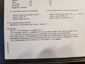

Gemäß meine COC Papieren ist beim 1,5er 130PS nur 7,5 225/40R18 zulässig dafür die 205/55R16
  • MJ19 (ab KW22/2018) - Was können wir erwarten? Beitrag #3.537
IMG_20181011_175133.jpg COC Bild

Bilder sind klasse und Fahrzeug sieht Spitze aus !
Jetzt noch jemand mit dem Wagen und den grauen Performance I !
  • MJ19 (ab KW22/2018) - Was können wir erwarten? Beitrag #3.540
Garnski
Würdest Du bitte so nett sein und die Serienbereifung aufziehen und noch mal ein paar Bilder hochzuladen. Vielen lieben Dank.:alk::sabber::totlach:
