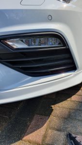

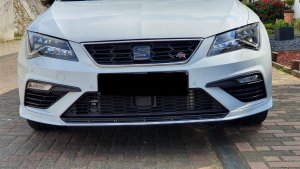

46068
So sieht’s an meinem FR aus

  • MJ17 Nebelscheinwerfereinsatz vom Cupra an den FR Beitrag #85
Kann dir später noch eins hochladen, meiner ist ebenfalls Weiß ;) dann siehst du mal genau was das her macht :)
