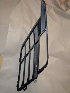

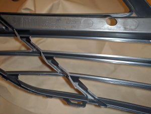

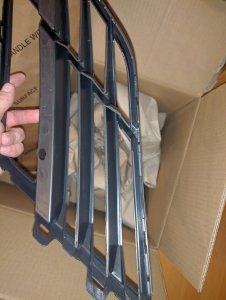

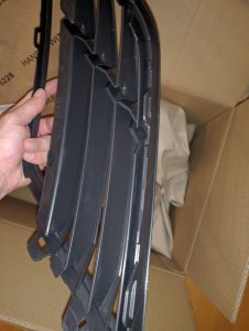

kannst Du bitte mal ein Foto von der Rückseite der Blenden machen? Wegen der Befestigung.
Ich stelle mir das so vor, dass man auf den Rand und die Lamellen der Blenden von hinten jeweis eine Wulst Kleber aufträgt und dann das Fliegengitter dort drauflegt und etwas andrückt. Dadurch sollte sich der Kleber an den Kontaktstellen im Netzt verteilen. Ggf von hinten noch eine dünne Schicht auftragen und gut ist... Dieses Sikaflex klebt wie Teufel - da ist Silikon Kindergeburtstag gegen...

Gestern früh bestellt und heute schon da. Hier die versprochen Bilder.
Eins vorab, bei der Verpackung hätten ahw echt was sparen können 🤦🏼‍♂️
Hab mal versucht alles so zu fotografieren, dass man die "klebeflächen" gut sichtbar sind. Die Flächen sind leicht gewölbt.
Falls noch weitere Bilder benötigt werden, aktuell kann ich noch welche machen.
