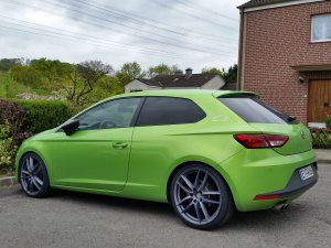

**entstaub**
Bei mir hat sich einiges getan! :)
- dezente, alltagstaugliche Langstreckentieferlegung von IS-Racing (spezielle Eibach 40/40 Federn)
- neue Felgen: SEAT Potenza CupraR Räder in 19" und seidenmatt g
gepulvert.
- Goodyear Eagle F1 Asymmetric 2 Gummis in 225/35 R19.
- schwarze Spiegelkappen 😃
- Dämmung der Rückbank. Kein Spritschwappen mehr [emoji106]
Projekte in der Pipeline:
- ACC auf 210km/h erhöhen
- 2 richtig coole Funktionen aus Golf und Passat. Man darf gespannt sein.
- Frontumbau geht aufgrund der fehlenden Zeit nur schleppend voran, in 4 Wochen ist es voraussichtlich fertig.
Die Hornet ist jetzt exakt ein Jahr alt, und ist 40.000km geflogen [emoji173]

Die Farbe der Felgen gefällt!!
  • Meich's green Hornet! Beitrag #125
Deine " dezente, alltagstaugliche Langstreckentieferlegung " gefällt mir sehr gut. Die Felgen sind auch sehr schön, passen gut. Bin gespannt auf die Funktionen ausn Golf. Ach ja, alles Gute zum Einjährigem!
  • Meich's green Hornet! Beitrag #126
Sehr schön. Hornet könnte noch Seitenschweller vertragen.
  • Meich's green Hornet! Beitrag #127
steht richtig schick da...bin auf die beiden "coolen" Funktionen gespannt.

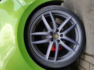

Sehr schick, hatte vorher einen Citrusgelben 1P, vermiss so eine Farbe. Für den Cupra gab es leider kein Lima.
Kannst du die Felgen näher fotografieren? Gefällt mir optisch und habe Potenza im Winter.

Fraaay unten anbei ein Foto :)
