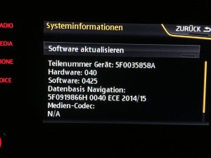

So neues Set ist drin:

Rheinbacher79anke für die Rückinfo! Bis auf die letzten 2 Ziffern in der Teilenummer ist alles identisch zu meinem Gerät. Diese "Teilenummer" stellt doch sicher eine Art Ersatzteilnummer dar und nicht die Seriennummer. Ist diese andere Nummer nun auf das Navi-Plus, soweit eines eingebaut wurde (gemäß Fred-Titel), zurückzuführen oder wird aktuell ein weiterentwickeltes Gerät im Vgl. zu meinem Kleinen vom Bj. 2014 verteilt. Was ist der Fall?
Klar ist das die Ersatzteilnummer. Der Index-Buchstabe an 10. Stelle ändert sich immer dann, wenn sich technisch etwas ändert, das kann auch Software sein.
5F gleich Fahrzeug, 0 kann links/rechtslenker sein, oder auch Fahrzeugbauart, wie Kombi, Coupe, Carbrio), 035 = Multimedia (Radio, Navi uns so Zeugs, 858 mehr oder weniger laufende Nummer. Buchstabe = Index für techn. Änderungen.
Nur ganz grob, sonst wird es echt kombliziert.

Danke für die Erklärung, ist dann halt ja so, dass zwischen meiner ...46A und der ...58A am Gerät etwas "anders" geworden ist. Das bedeutet ja im Umkehrschluss, wenn SEAT mir jetzt sagt ich hätte das aktuellste Gerät, es gäbe keine Änderungen, weil ja mein angezeigter Mangel ja keiner ist, oder wenigstens für SEAT keiner ist, das nur eine Ausrede und Unwahrheit ist.
Jetzt wäre es informativ welcher Teilenummer Rheinbacher79 ursprünglich drin hatte.
