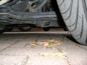

hast du da ein Messgutachten oder irgendwas in der art?
War die Messung eigentlich in einer Halle oder im freien?
Telefonnummer vom TÜV + Namen von Sachverständigen?
Weil dann übergebe ich die sache gleich dem werk..so gehts ja schließlich nicht.
Nein ich hab bez. dem nix bekommen, da er ja meinte das man da ein Auge zudrücken könne wenn der Rest passt! :rolleyes:
Wie gesagt 82db erlaubt - hatte total kalt 85db in ~1m Entfernung dann noch 2db Messtoleranz und das eine db rede ich schon mit ihm - das geht. aber danke für deine/eure Bemühungen!
Messung war im Freien

Hier noch ein Bild wo gemossen wurde.

Hmm kann man schlecht erkennen wo da gemessen wurde. Ist das Metall oder Plastik? Am TS TDI siehts irgendwie anders aus von unten. Da ist die tiefste Stelle nämlich unter der Plastikabdeckung der Ölwanne, und diese lässt sich da imho demontieren.
Mfg
