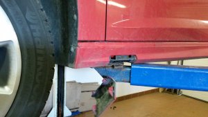

Anbei habe ich noch mal ein paar Bilder vom Fzg. meiner Tochter mit den Originalen Seitenschweller während der Sommerrädermontage gemacht.
zwei0: Danke für die Bilder! Gibt es bei den Abdeckungen der originalen Seitenschwelllern einen Trick beim Herausnehmen? Oder einfach weg vom Auto ziehen? Ist mein erstes Auto mit Seitenschwellern :D
Zweite Frage: Wie groß ist dein Aufnahmeteller von der Hebebühne?
  • Leon Seitenschweller Beitrag #171
Die Deckel werden an der unteren, in Richtung Schwellerkante runtergezogen und dann nach hinten weggezogen, heisst; die sind von unten und von oben jeweils geklippst, sitzen auch relativ stramm. Die Aufnahmeteller meiner Bühne sind ansich Standart und müssten einen Durchmesser von ca. 140mm haben.
Ich kann dir nicht ganz folgen, will keinen Clip abbrechen. Ansonsten danke schonmal für deine Infos! :)
  • Leon Seitenschweller Beitrag #173
die Deckel haben einen kurzen und einen langen Schenkel, sprich eine L-Form, die jeweils dort durch Klips befestigt sind (insges. 4 Stück). Vielleicht kann man es hier erahnen, bzw. sieht man die 4 Befestigungspkt., diese sind auch relativ stabil.
  • Leon Seitenschweller Beitrag #174
Man zieht die wahrscheinlich von hinten nach unten oder?
  • Leon Seitenschweller Beitrag #175
nein, wie ich es schon beschrieben habe; von unten nach hinten. Unten an der Kante anfassen, nach unten ziehen/ausklipsen und nach hinten (zu sich) wegziehen.
  • Leon Seitenschweller Beitrag #176
Mein ich doch, wir haben nur ein anderes Verständnis von hinten und vorn. :D
