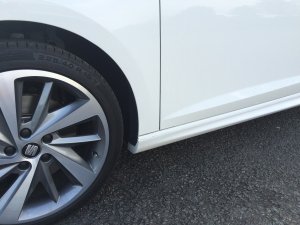

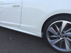

So, anbei mal Bilder.
Schweller vorne: Radhausverkleidung über das Schwellerende, sonst hätte das von der länge nicht gepasst. Leider entsteht durch die Spannung auch eine Lücke an der Schwellerecke.
Schweller hinten: Ist halt sehr viel Spannung am Ende (in der Kante). Dadurch steht das auch etwas ab.
Schweller seite: Lt. IN kommt das breitere nach hinten.
zwei0
Sieht so aus als hättest du das anders rum verbaut.
Bei mir passte nur diese Variante mit dem breiteren nach hinten. Anders ging gar nicht.
Verstehe auch nicht warum ein Ende geklebt ist? Das musste beim lackieren abgeschliffen werden damit die Farbe hält.
Ich denke wenn der Schweller im ganzen 0,5 - 1 cm länger wäre würde alles super passen.
Werde so wo es nicht ganz an der Karosserie anliegt dann wohl mit ein bissl Silikon die Fuge verfüllen.
Die Rieger wären sonst meine nächste Wahl gewesen. ()
Weiß allerdings nicht wie da die Passgenauigkeit ist und diese sind mir fast wieder ein bissl zu globig.
Vom Design sind die IN perfekt finde ich.

Sieht doch super aus, weiß gar nicht was du hast. Kannst mal nen Detailfoto machen von den Ecken wo ne Fuge ist oder was nicht passt? Auf den Fotos kann ich das nicht erkennen.

Ja, mache ich später........
Hatte auch mal IN angeschrieben und denen das gesagt wegen Passgenauigkeit.
Es ist wohl so gewollt das die Verkleidung über den Schweller geht wegen des schöneren Abschluss und weil man dann das Org. loch nehmen kann. (Hatte mich nur etwas gewundert weil ich ein Teil der Verkleidung wegschneiden musste und weil davon nichts in der Anleitung stand).
So wie ich den verbaut habe ist das wohl korrekt und er hätte gerne ein Foto zwecks Werbung.
Das eine Ende wird wohl verklebt weil die auf Länge für die entsp. Fahrzeuge hergestellt werden. Der Kleber ist aber über lackierbar.
Hat noch folgenden Tip gegeben:
wenn wir die verbauen lackieren wir die Endkappe nachträglich in matt sw. dann sieht es aus als würde die Radhausschale weitergeführt sein das machen wir vorn + hinten.
  • Leon Seitenschweller Beitrag #200
Aha, klingt doch eigentlich plausibel.
