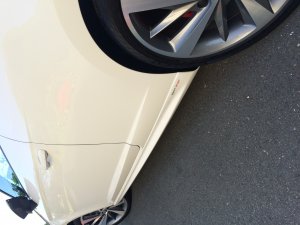

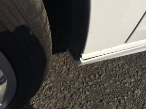

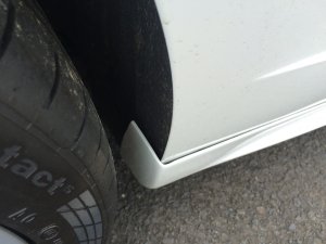

Anbei die Bilder vom Spalt vorne und hinten in den Schwellerecken.....
Denke wenn was weißes Silikon drinnen ist fällt es nicht mehr so auf.....

Die passen gar net. :(
Mit Silikon wirst Du net glücklich werden. Das verfärbt mit der Zeit und an dieser Stelle hält das auch nicht. Da würde ich eher noch die Rundungen wegschneiden und plan aufkleben - mit einem gutem Karosseriekleber.
  • Leon Seitenschweller Beitrag #203
Oder Karosseriedichtmasse.
Sag ja. Wenn die ein klein bissl länger gewesen wären wärs optimal.
Ecken wegschneiden ist denke ich auch nicht optimal. Dann hast seitlich ja ne Öffnung.
Design echt super. Aber die Ecken. Na ja.

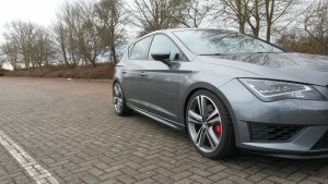

  • Leon Seitenschweller Beitrag #204

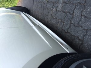

ich finde es als gut gelungen. Ich habe meine vor dem Lackieren erst einmal trocken montiert und etwas angepasst. Das eine vordere Loch der Radhausschale habe ich genauso mit genutzt. Die Schweller habe ich aber auch genau anders herum montiert, hatte für mich die schönere Optik (die Kante nach hinten auslaufen lasssen) und passte auch besser. Zudem habe ich die Schweller etwas höher montiert. Das die obere Kante nicht ganz so sauber und anlegungsfreudig verläuft, hatte ich schon einmal erwähnt und war für mich auch nicht zu 100% zu erwarten. Ich bin aber weiterhin sehr zufrieden mit dem Ergebniss, auch wenn es kleine Makel gibt, die mich aber kaum stören.

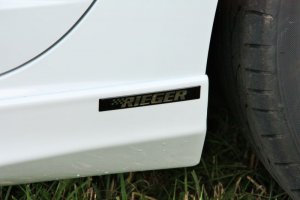

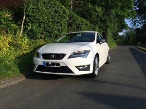

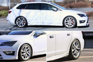

  • Leon Seitenschweller Beitrag #205

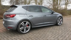

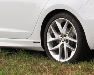

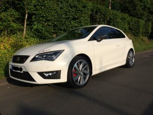

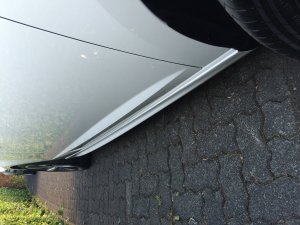

Karosseriedichtmasse oder -kleber zieht den Dreck an wie ein Magnet, das würde ich nicht machen. Ich habe bei mir weißen Kleber genommen, der an den Innenseiten etwas rausquillt (nicht sichtbarer Bereich). Dass lässt sich nicht vernünftig sauber halten!
Ich würde auch die Ecken vorsichtig weiter einschneiden, damit es besser passt. Die Rieger-Schweller mussten auch leicht angepasst werden, sind in Summe aber 0,5-0,8cm länger und damit besser anzupassen.
PS. Die Schwellerenden habe ich schwarz foliert, das sieht auch besser aus ;)

Also die Rieger sind mit den IN Schwellern meiner Meinung noch am besten.
Das einzige was mir an den Rieger Schwellern nicht gefällt ist das sie doch sehr tief runter gehen,
gerade zum hinteren Radkasten hin, weswegen sie für mich doch als Ausschluß gelten.

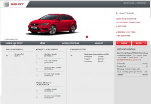

Lt. österreichischen Konfigurator sind die Schweller beim Cupra jetzt Serie.
Kann das sein?
  • Leon Seitenschweller Beitrag #208
manutdsupporter: Steht wo?…."Abbildungen" können Sonderausstattungen beinhalten. ;)
  • Leon Seitenschweller Beitrag #209
Hab ich bis jetzt noch nicht gefunden, die Schweller waren zuletzt nur beim der Wahl der optionalen Pakete ersichtlich, darum meine Frage ob hier jemand was gehört hat...

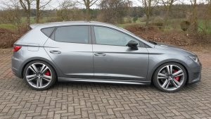

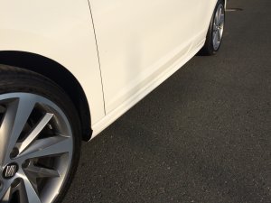

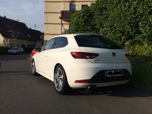

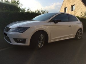

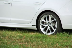

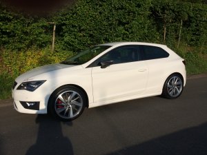

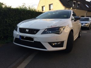

Anbei mal Bilder wie die IN RLD Schweller fertig verbaut mit allen Nacharbeiten aussehen.......
Schweller habe ich dann noch (weil leider etwas zu kurz) mit weißer Karosseriedichtmasse "verfugt" und die Fuge dann auch in Wagenfarbe lackiert (da sich sonst dort der Dreck immer wie ein Magnet gesammelt hat. Hatte ja vorher schon jemand erwähnt).
Schwellerenden wurden foliert in matt schwarzer Folie.
IMG_1795.JPGIMG_1796.JPGIMG_1798.JPGIMG_1800.JPGIMG_1801.JPGIMG_1802.JPGIMG_1803.JPGIMG_1804.JPGIMG_1806.JPGIMG_1807.JPG
  • Leon Seitenschweller Beitrag #216
Sieht echt super aus so. Hätte Seat eigentlich gleich mal so machen können. :D
  • Leon Seitenschweller Beitrag #217
Das ist schon wieder so gut gemacht das man nicht mal erkennt das welche dran gebaut wurden :)
Kommt gut.
Ich würde mir sie ja sofort bestellen, allerdings ist mir die Wölbung in der Mitte einfach zu schwach ausgeprägt,
das ist das was mir halt an den Original Aero Jungs so gut gefällt.
