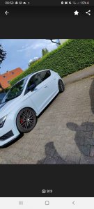

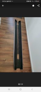

Die Nachbauten der VFL Aero Schweller. Ja, die Anleitung habe ich natürlich angesehen, ohne die markierten Punkte und Zubehör ist es schwerer sich zu orientieren. Hab mal 2 Bilder beigefügt, welche Schweller es sind. Das Auto ist nicht meins, ich fahre ein FL.

Hab nicht gewusst das es die Schweller als Nachbau gibt.
Aber ohne originales Befestigungsmaterial wird es glaube schwierig. Die originalen haben über die ganze Länge ein doppelseitiges Klebeband und unten sind sie über die ganze Länge mit Klammern am Unterboden befestigt. Weiß auch nicht ob es das Befestigungsmaterial einzeln gibt?
Hast du nur die Schweller und sonst nix? ABE oder irgendwas? Müssen ja auch zugelassen sein.

Ja, deswegen suche ich mir die Infos. Ich benötige ja nicht exakt dieses Material, sondern werde mir etwas passendes suchen. Eine Orientierung der originalteile ist hier aber von Vorteil. Stalker hier aus dem Thread hat auch diese Nachbauschweller montiert.
