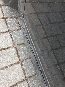

Bin ich der einzige mit dem Problem? Alles nach Anleitung gemacht 🙄

@Cadu1313
Hast du grosszĂŒgig den Primer in die Leisten reingeschmiert, da wo dann die Klötzchen rein kommen ?
Ansonsten nochmals kleben und von unten ein kleines HolzschrÀubchen (Linsenkopf) einsetzen vorne/Mitte/hinten und dann sollte es halten.
Vorsichtig Vorbohren mit 0.5-1mm nicht vergessen ;)
Musste ich auch machen, seit dem ist Ruhe im GebÀlk :)

Ja, ich hab den Primer ordentlich dran gemacht ...
Wie meinst du das von unten mit dem HolzschrÀubchen? Dann werde ich das auch machen...

@Cadu1313
Ich mach dir morgen mal Bilder.
Du hast ja 5 Klötzchen pro Schweller.
Das ergibt eins vorne, eins hinten, eins in der Mitte und zwei jeweils dazwischen.
Vorne, Mitte und hinten von unten mit 0.5mm genau da anbohren, wo die Klötzchen sind, passendes (Holz)SchrĂ€ubchen rein, eben eins mit Zollgewinde, nicht metrisch, mit GefĂŒhl anziehen, hĂ€lt.
Achso, vorher nochmals ordentlich Kleber ran und dann mindestens 24h trocknen lassen.
Apropos, wie lange gast du das Auto nach dem Kleben ruhe lassen, bevor du es zum ersten mal bewegt hast ?

Ich glaube es lag an dem Primer ...
Da der Kleber sich vom Seitenschweller löst und nicht umgekehrt ...
@silverR1racer Das Auto stand mind. 24h ...und das war vorletztesWochenende wo es so warm war ...
Also werde ich mir nochmal Primer kaufen und das Ding dran klatschen ...
