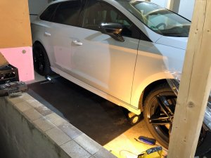

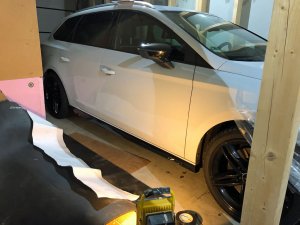

Schweller wurden montiert, sind aktuell aber nicht mehr dran.
Sie passen wunderbar, gutes Material, klare Empfehlung!
Hab lange überlegt, ob ich diese in Wagenfarbe lackieren soll (örtliche Lackierer verlangen um die 350€) oder sogar folieren lasse (250€).
Folierung wäre dann in Schwarz-Glanz, passend zum Rieger Diffusor / Spoilerlippe.
Hab dann zum Test eine Folie bestellt (15€, 2x1m) und selbst foliert um zu schauen, wie das Schwarz-Glanz wirkt.
Bin beeindruckt, macht meiner Meinung nach mehr her wie das Weiß / DynamicGrey, denn dort geht der Schweller irgendwie optisch unter.
Hier mal 2 Bilder meiner nächtlichen Aktion :D
Jetzt bin ich nur am überlegen, ob ich selbst foliere (diesmal professioneller) oder es machen lasse.
Sind eben 50€ (3m Folie) zu 250€ (Folierer) ... bin ja Schwabe 8)

  • Leon Seitenschweller Beitrag #586
stalker
Beide Varianten haben was, hätte da jetzt auch Mühe, mich zu entscheiden.
Ich tendiere aber zu der in Wagenfarbe lackierten.
Vielleicht könnte man bei dieser aber mit schwarz-glanz Folie gewisse (dynamische) Akzente setzen ?
Aber ich glaub, das muss man live gesehen haben, um eine Entscheidung zu treffen :)

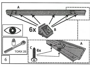

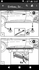

Gibt es schon etwas Neues, bezüglich der Schweller? Ich habe noch eine Frage, wie befestigt man die Schweller an der Unterseite?
  • Leon Seitenschweller Beitrag #595
Ich meine diese Befestigung! Wie hast du das ganze gelöst oder weiß jemand woher man die Teile bekommt?

  • Leon Seitenschweller Beitrag #596
Servus! So wie ich es nun in diesem Thread lese, sind beim vFL Schweller keine Bohrarbeiten nötig, oder?
Richtig, zur Montage der VFL Schweller sind keine Bohrarbeiten notwendig.
Ich habe aber für die Befestigungsschraube im jeweiligen hinteren Radhaus mit einem 2 mm Bohrer in den Filz vorgebohrt.
Dort muss nämlich pro Seite eine Schraube in den Radhausfilz eingedreht werden.
Das war hier etwas fummelig und deshalb habe ich vorgebohrt, dann geht es einfach besser zu montieren.

  • Leon Seitenschweller Beitrag #600
Kann ich Dir am Montag sagen. Bei den VW Schwellern werden die Befestigungsteile auch verwendet und haben eine Seat-Teilenummer.
