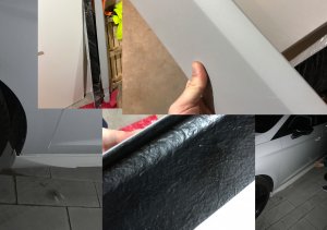

Die Schweller kamen gestern sehr gut verpackt aus Polen sicher bei mir an.
Das Material macht wirklich einen wertigen Eindruck und am Abend hab ich noch kurz eine Genauigkeitsprobe gemacht.
Passen direkt an die Seite, so soll es sein.
Hab nun auch die ersten Angebote lokaler Lackierer erhalten.
Um die 400€ möchten se fürs grundieren und lackieren haben, denke das ist leider normal, oder?
Anbei noch ein Bild.

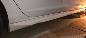

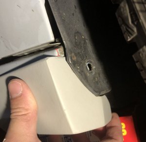

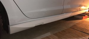

Habe ja die Nachbauten der vFL Original PP Schweller und habe diese nun am Fahrzeug zur Probe platziert.
Dabei kann ich nun deine Aussage bestätigen.

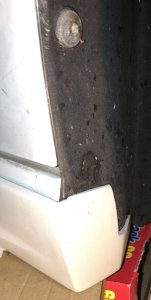

Es ist nur die Frage, muss der Schweller vorne im Radhauskasten vor oder hinter die Abdeckung wo sich die Schraube befindet?
Hinten wird diese in dem Fall ja nur angedrückt und dann eben mit ner Schraube fixiert.
Die Höhe vom Schweller ist mir noch nicht ganz klar.
Schließt dieser mit dieser Kante (rot markiert) bündig ab?
Vorne schaut es ja ganz gut aus siehe erstes Bild, wobei man ihn (nur durch Nacharbeiten am Schweller oder an der Radhausverkleidung) auch höher montieren könnte (rot markiert):
Ansonsten ist die Qualität sehr gut.
