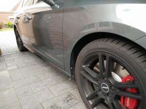

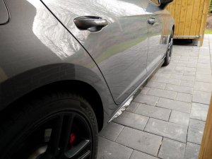

Montiert werden die Schweller nur durch verkleben mit der Karosserie.
Die eigentlichen Schweller bestehen aus komplett symmetrischen V-Profilen.
Dazu gibt es insgesamt 12 (6 pro Seite) Kunststoffkeile. Diese habe ich mit Hilfe des mitgelieferten Monatgeklebers gleichmäßig auf der Innenseite verklebt.
Danach habe ich auf diese Flächen und ringsherum an den Kanten den Kleber aufgetragen und die Schweller angepresst. Danach noch mit Tape fixiert und fertig.
Hallo, ich mag wirklich, wie du warst, kannst du mehr Bilder machen, um zu sehen, wie es übrig ist? Ich bin daran interessiert, sie zu kaufen, und ich habe nicht mehr Bilder gesehen als deine.
Danke!
