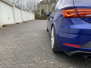

Hallo FallenWolf!
Ich fahre im Winter die Serienfelgen Performance 1 (7,5x18 ET 51) und habe vorne 10mm und hinten 15mm Spurplatten pro Rad. Es ist in Verbindung mit einem Bilstein Gewindefahrwerk abgenommen worden. Es schleift nichts und sieht ansprechend aus.
Der TÜV-Prüfer sagte bei der Abnahme selber, dass es gut und nicht zu übertrieben wäre. Ich denke 20mm sind pro Rad auf letzter Rille drin, aber mit 15 dürftest du auf der sicheren Seite sein.

Hey FloSon,
vielen lieben Dank für die schnelle Antwort! Ist das schon der Facelift? Gibt es da irgendwelche Unterschiede zu beachten?
Sieht auf jeden Fall sehr stimmig aus, gefällt mir gut. Dezent und nicht zu übertrieben. Und ja, die FL-Heckleuchten werden definitiv noch nachgerüstet ;)
Achja, wie sind so die Erfahrungen mit Platten an der VA? Hast Du welche zum Durchschrauben genommen mit ABE oder ein anderes System?

  • Leon FR/Cupra - Spurverbreiterung mit Distanzscheiben Beitrag #1.399
Also ich kann nichts negatives berichten.
Ich habe längere Schrauben, die durch die Felgen und Platten in die Radaufnahme gehen.
Eine ABE / ein Teilegutachten haben die Platten alle, jedoch ist je nach Dicke der Distanzscheibe eine Abnahme TÜV notwendig. Ich meine das beginnt bei 12mm, kann aber in der ABE nachgelesen werden.
