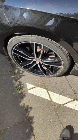

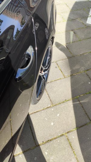

heute habe ich auf dem Parkplatz am Supermarkt einen Leon gesehen bei denen die RĂ€der schön bĂŒndig saßen und habe den Fahrer direkt wegen Spurverbreiterungen gefragt. Er meinte da ich komplett Serie fahre, mĂŒsste ich sogar welche fahren können ohne Eintragung.
Ist diese Aussage korrekt? Wenn ja welche darf ich fahren und welche schrauben benötige ich dafĂŒr?
Mein Auto: Cupra st 290 FWD bj 2019 alles Serie.
Ich habe auch schon gegoogelt, bin aber von den schieren Kombinationsmöglichkeiten etwas ĂŒberfordert und wĂŒrde mich freuen, wenn mir jemand helfen könnte.

Wenn alles Serie ist kannst du bspw. bei H&R schauen, ob unter der vorhandenen Rad-Reifenkombination noch Auflagen stehen. Mit 19 Zoll wirst du grundsĂ€tzlich zur Abnahme (A01) mĂŒssen, zumindest laut diesem Gutachten.

@JJJT, ich empfehle dir diesen Thread mal in aller Ruhe durchzulesen. In der Regel findest du dann deine Antworten 😉
Die meisten Platten mĂŒssen eingetragen werden, unabhĂ€ngig vom Modell.
