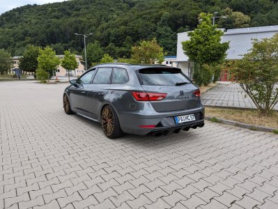

Hi
Hab 19 Zoll drauf nicht 18.Aber am besten messen wieviel Platz da ist und bei H&R schauen da sind alle Gutachten hinterlegt da steht drinn was passt und was nicht. Hab jetzt pro Seite 1cm drin passen perfekt TÜV hatte auch nix dagegen.
Gruss
  • Leon FR/Cupra - Spurverbreiterung mit Distanzscheiben Beitrag #1.445
Danke, VA hast du keine Platten drauf oder?
  • Leon FR/Cupra - Spurverbreiterung mit Distanzscheiben Beitrag #1.446
Nein
