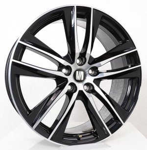

Hallo an alle,
auf meinem Cupra Leon 5F sind die Originalfelgen (5F0601025AC) 19 Zoll mit 235 er Bereifung, ET 50 drauf (siehe Foto). Der Wagenn ist nicht tiefergelegt, alles original.
Nun sollen je 12 mm Spurplatten auf die HA. Für die H & R Spurplatten liegt eine ABE zur Schlüsselnummer 7539 und für genau diese Felge vor.
Muss ich dann eigentlich zum TÜV?
Hat jemand Erfahrung, ob die 12 mm ok. sind, also es soll dezent aussehen, der Gummi soll seitlich keinesfalls überstehen.
Grüße, Stefan

Danke Priwinn, hast recht, bei meiner Kombi (235/35/R19, ET 50) steht in der ABE u.a. Auflage A1), also Abnahme. Dokument liegt vor mir.
Da hat wohl der Reifenhändler (einer der bekanntesten hier in der Region mit sehr gutem Ruf), der mir das Angebot machte, auch nicht genau gelesen .... .
Grüße, Steffen

Ums kurz zu machen.
Mit den Felgen passt ohne weiteres 8 vorne und 10 hinten.
Da muss nichts angepasst werden.
Die 12er sollen wohl auch passen, da gehen aber die Meinungen wohl etwas auseinander.
Hier kommt es auch auf die Bereifung an, da unterschiedliche Hersteller abweichend breit bauen.
Da könnte es mit 12 auch mal knapp werden.
Hinten muss mit 10 abgenommen werden, aber das geht ohne Weiteres. Die 8er gehen rein mit ABE.

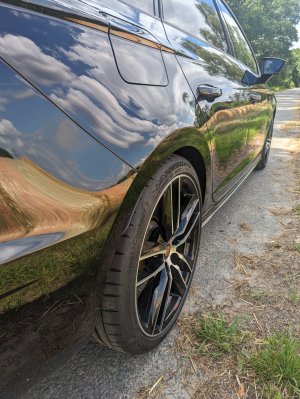

Echt schwierig mitn Leon hinten und Distanzscheiben.
Hinten siehts jetzt so tief etwas komisch aus, jetzt bin ich wieder am suchen nach Platten. 5mm habe ich da aber siehe paar Einträge weiter oben die passen nicht.
Ist ein Frontkratzer da passt anscheinend erst ab einer gewissen Breite was. hab mal etwas rumgemessen max 1cm müsste reingehen. Was der Tüv dazu sagt kA. 8,5x19 Et45 mit 225 ist drauf jetzt.
Hat hier jemand 1cm pro Seite oder 8mm mit Zentrierung die am Frontkratzer hinten passen? Da ist anscheinend die Nabe anders.
