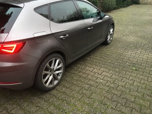

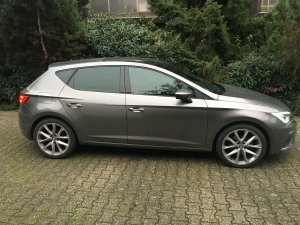

Hallo Zusammen
Hatte bei der Serien Performance Felge vorne 12mm je Seite und hinten 15 mm je Seite
H&R Spurverbreiterung drauf .
Mit TÜV war kein Problem.
  • Leon FR/Cupra - Spurverbreiterung mit Distanzscheiben Beitrag #1.372
Hallo Zusammen
Moin Moin, hast du mal bitte Fotos davon ?
  • Leon FR/Cupra - Spurverbreiterung mit Distanzscheiben Beitrag #1.373
  • Leon FR/Cupra - Spurverbreiterung mit Distanzscheiben Beitrag #1.374
Hallo
Mache ich am Wochenende da sind die Performance Felgen mit Winterreifen wieder drauf.

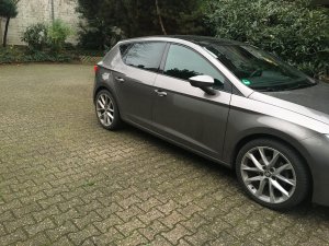

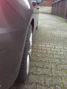

C54F0CD3-48F9-4813-AAAF-16B182B2253B.jpeg128515F0-D406-42A3-956E-85B49F806DD5.jpegBE0DE3BF-0C7E-4712-916F-AA256EF0F3DD.jpeg
Hallo
Vorne können auch 15 mm je Seite drauf .
Hatte ich auch TÜV abgenommen aber das gefällt mir nicht so da die Spur dann wieder breiter als hinten ist.

Vielen Dank. Gibt es Probleme mit schleifen? Hättest du flaps drin die raus mussten und oder hast du harte federn bzw Fahrwerk
  • Leon FR/Cupra - Spurverbreiterung mit Distanzscheiben Beitrag #1.376
hallo
Nein kein schleifen keine Flaps keine Federn nur normales FR Fahrwerk.
Wurde beim TÜV verschränkt war alles gut.
Lg
