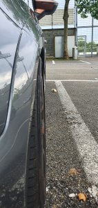

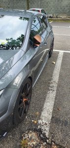

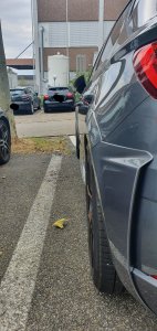

  • Leon FR/Cupra - Spurverbreiterung mit Distanzscheiben Beitrag #1.357
Hier bilder mit vorne 15mm und hinten 10mm
  • Leon FR/Cupra - Spurverbreiterung mit Distanzscheiben Beitrag #1.358
Ist halt die ***** an den aufgeklebten Kotflügelverbreiterungen. Kannste trotzdem nur die ET fahren wie ohne, da die Radkästen reell nicht breiter sind. Ursprünglich hatten die Kotflügelverbreitungen ja mal den Sinn, dass man breitere Reifen drunter bekam. Hier ist es nur "große Klappe" ;)
  • Leon FR/Cupra - Spurverbreiterung mit Distanzscheiben Beitrag #1.359
Gibt 3 Möglichkeiten.
1. schmaleren Reifen auf die Felge ziehen
2. schmalere Spurplatten verwenden
3. wenn der Kontakt nur gering ist, dann könnte auch etwas mehr Sturz ausreichen

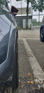

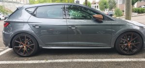

  • Leon FR/Cupra - Spurverbreiterung mit Distanzscheiben Beitrag #1.360
