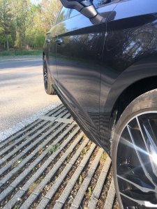

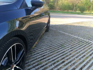

Ich fahre mit der originalfelgd am ST300 rundum 15er. Hat der Vorbesitzer montieren und abnehmen lassen.
Das ist schon ein Tick zu viel, da war die Tüvprüferin sehr großzügig. Bei flotter Fahrweise schleift es vorne.
Okay also fährst du 30mm pro achse richtig?
Ich finde auf Fotos wirkt es überhaupt nicht so schlimm 🙆‍♂️
  • Leon FR/Cupra - Spurverbreiterung mit Distanzscheiben Beitrag #1.302
Genau. Optisch ist das schon okay, aber es schleift nunmal.

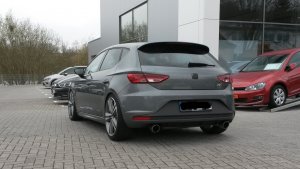

8er und 10er sind zwar immer ein guter Kompromiss. Es geht aber auch etwas mehr, ohne Gefahr zu laufen gleich aufzusetzen. Natürlich sollte man es nicht übertreiben. Ein gesundes Mittelmaß und nach vielen Selbstversuchen wären 10er an der VA und 12er an der HA, gilt auch gleichermaßen für tiefer gelegte Fzg.
Da die Mehrheit meist so oder so ohne Flaps fährt, ist die Gefahr noch geringer, dazu die obere Schraube vorne raus und die Lasche etwas hochdrücken.
An der HA die Befestigungs-Verbindungslasche zw. Radlauf und Stossfänger ebenfalls etwas entschärfen und alles ist gut. Das sind kleine Anpassungen die schnell erledigt sind.
Hier ein Bild von meinem EX Cupra (H&R Federn) mit 10/12er. Ist zwar ein 5D, macht aber zum ST keinen Unterschied

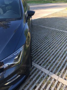

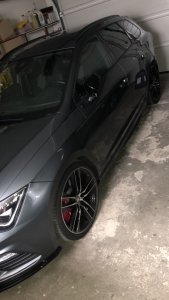

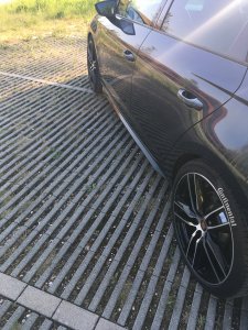

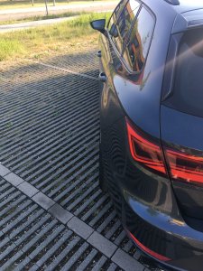

@Gigololatini hier die Pics, Auto ist somit fertig.CE1F748E-5124-4FE9-B098-C60A22C0FFD6.jpeg8AA94D27-2679-4642-B043-6F19623351E4.jpeg9D8555F3-6BFD-4D3E-9944-392F53DB8CD6.jpeg81E03006-3DDC-4461-9422-916E54ADA8B3.jpegA59543FF-4891-469E-9849-8911A264D789.jpeg
  • Leon FR/Cupra - Spurverbreiterung mit Distanzscheiben Beitrag #1.318
@Gigololatini hier die Pics, Auto ist somit fertig.Anhang anzeigen 53101Anhang anzeigen 53102Anhang anzeigen 53103Anhang anzeigen 53104Anhang anzeigen 53105
Dankeschön für die Fotos 🙏🏻 Sieht echt top aus, auch die Seitenschweller sind cool 👍
