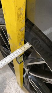

Okay weil ich denke es ist schon noch mehr erlaubt, weil es steht ja zb. Im Bußgeldkatalog der Reifen darf nicht über den Radlauf hinaus ragen. Und ich habe mal so spaßeshalber gemessen und da müssten vorne 15mm pro Seite gehen und hinten 20mm🤷‍♂️

Dann miß mal spaßeshalber nicht oben, sondern markiere dir auf dem Radlauf die Stellen 30° nach vorne von Radmitte und 50° nach hinten. Da legst du deine Wasserwaage an und mißt dann zum Reifen, denn dieser Bereich muß lt. meine Tüver abgedeckt sein.
  • Leon FR/Cupra - Spurverbreiterung mit Distanzscheiben Beitrag #1.292
Im Gutachten steht bei allen Kombination ,dass evtl am Fahrzeug was gemacht werden muss. Je nach tüv Prüfer wird der eine es so oder so auslegen. 15mm vorne wird bestimmt nicht ohne flaps Demontage gehen, wenn es allein dabei bleibt
