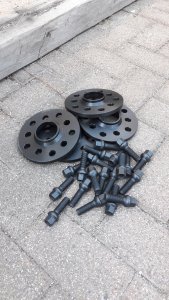

So, 8/10 drauf!0D0C5C56-6821-42B0-97AF-7A5D7CB2D5BE.jpeg10D0B4DD-AE28-42CC-8353-B5BB2335C369.jpegDF51EE23-4DF8-472B-8A6D-EFB29FA71C5D.jpeg

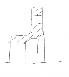

Hallo
die Surplatten sind innen auf den gleichen Zentrier-Durchmesser ausgedreht wie aussen.
Deswegen brauchen sie eine gewisse Stärke.
Hab mal ein primitive (mit Finger am Tablet) Freihandskizze angehäng wie das Aussieht.
Das Bild von den Platten das du gepostet hast ist ursprünglich von mir und zeigt 10mm Platten.

Hab die HR mit 8V und 10H, haben beide ne Aufnahme an der Platte, die Felge hängt perfekt drauf. Habs gestern verbaut.
