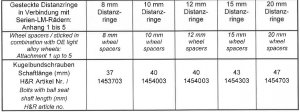

Schrauben kann ich ja die Originalen nehmen, die länge müsste reichen?
Laut Datenblatt benötige ich mindestens diese Länge: "M14x1,5 = 7,5 Umdrehungen ≈ 11 mm Traglänge "
Die originalen Standard VAG Schrauben sind ja 27mm lang => 27mm - 11mm (Traglänge) - 12mm (Distanzscheibe) = 4mm sind übrig.
Kann das jemand bestätigen? @Neid259 ?
Laut Teilegutachten hat die 12er aber die Auflage 26), bedeutet laut der Tabelle 40mm Schaftlänge.
Laut Eibach Online mit der Auswahl des Cupra 300 4Drive gibt er mir für die 12er diese Schraube aus: S1-6-14-50-40-17 (Gewindemaß: M14x1,5, Länge: 27mm, Schlüsselweite: 17)
I don't get it.

Die Original Radschrauben sind zu kurz.
Siehe Auszug der Einbauanleitung bei H&R:
Bei VW/Audi sind Kugelbundschrauben zu verwenden bei den Originalfelgen.
Bei nachfolgenden H&R Spurverbreiterungen sind ABE (Auflagen prüfen!) sind die erforderlichen Radschrauben enthalten. Die nachfolgenden silbernen gibt es auch in schwarz.

vielen Dank! leider gibt es auch hier Probleme. Hinten ist es kein Problem, aber für Vorne geht wohl nichts:
8mm => nicht für 19"
10mm => nur für Hinten/Achse 2
12mm => nur für Hinten/Achse 2
15mm => nur für Hinten/Achse 2
Oder sehe ich das falsch?

Tatsache - bei H&R gilt die ABE nur bei 19" Serienfelge für hinten.
Aber in der ABE steht zumindest auch schwarz auf weiß, dass die Kugelbundradschrauben bei 10 und 12er Spurplatte 40 mm Länge hat.
