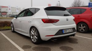

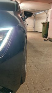

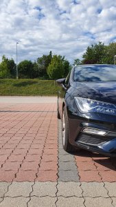

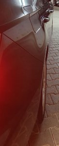

  • Leon FR/Cupra - Spurverbreiterung mit Distanzscheiben Beitrag #1.224
Hallo, ich habe meine Spurplatten nun auch erfolgreich abnehmen lassen
VA: 15mm pro Seite / Achse 30mm (H&R 55573-15, Durchstecksystem)
HA: 20mm pro Seite / Achse 40mm (H&R 40555712, Anschraubsystem)
Felgen: Original Performance Felge, 7.5x18 ET 51 mit 225/40/18 Bereifung
Es waren keine Arbeiten am Wagen notwendig, nichts schleift und auch Flaps sind nach wie vor keine am Wagen.
Die Abnahme bei der Dekra hat nicht funktioniert, der Prüfer kam nicht klar mit der in der ABE angegebenen Radabdeckung.
Die Abnahme hat beim TÜV hingegen funktionierte ohne irgendwelche Probleme (seltsame Welt). Kosten: 77 Euro
Schöne Grüße
Achim

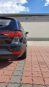

Habe in meinem aktuellen Winter-Setup nun auch Distanzscheiben montiert.
Es handelt sich um die 18-Zöller vom FR Facelift (7.5 x 18 ET51) mit VA 10 mm Platten und HA 15 mm Platten (jeweils pro Seite natürlich).
Zusatzinfo: Gewindefahrwerk Bilstein B14XL, auf dem Bild eingestellt auf ca. 325-330 mm Abstand Radmitte <-> Kotflügelkante
Problemlos vom TÜV abgenommen und natürlich schleiffrei. :)

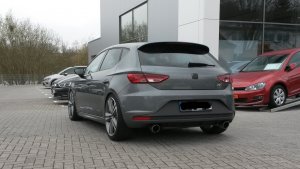

  • Leon FR/Cupra - Spurverbreiterung mit Distanzscheiben Beitrag #1.239
wie ich hin und wieder mal hier erwähnte, bin ich durch einige Versuche bei max. 10er an der VA und 12er an der HA gelandet, in Verbindung mit H&R Federn.
Das ist der beste Kompromiss um noch alltagstauglich unterwegs zu sein und wie schon erwähnt, sollte die Befestigungslasche der Heckschürze zum Seitenteil nachgearbeitet/entschärft werden sowie die Flaps entfernen.
Anbei der Zustand mit 10er VA/12erHA
