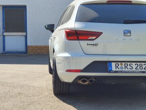

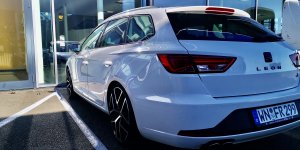

Servus!
Möchte gerne Spurverbreiterungen auf die Hinterachse.
Fahre 225 35 19 mit Felgen in 8x19 ET 50,
zusätzlich sind Eibach Sportsline Federn 45 verbaut.
Was könnt ihr empfehlen, 10, 12, 15 mm (pro Seite)

  • Leon FR/Cupra - Spurverbreiterung mit Distanzscheiben Beitrag #1.263
den goldenen Mittelweg. In deinem Fall 12er 😉

VA 8-10mm und an der HA 12!

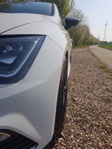

Hab seit heute 10er V/H pro Seite verbaut auf 18er Performance. Vorn steht er echt gut, aber hinten geht so🤨
Habe für hinten noch 15er bestellt. Das sollte dann passen.IMG_20200404_153234.jpgIMG_20200404_153253.jpg

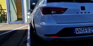

Ich habe an meinem neuen Cupra die selbe Paarung Distanzscheiben angebracht, wie am vorherigen Cupra auch.
Vorn 8mm pro Rad, hinten 12mm pro Rad in Verbindung mit den Serienfelgen/Serienbereifung/Serienfahrwerk.
Das eintragen ging problemlos. Der Dekra Prüfer meinte, dass er hinten auch die nächste Größe (15mm pro Rad) eingetragen hätte.

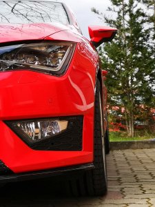

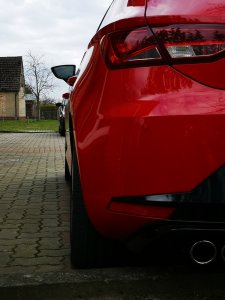

  • Leon FR/Cupra - Spurverbreiterung mit Distanzscheiben Beitrag #1.279

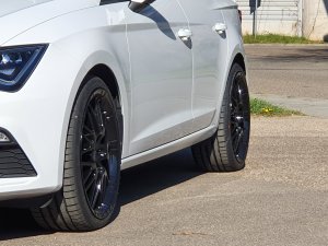

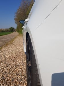

Also ich habe auf der HA 12mm, bei 8,5x19 ET50 also hinten jetzt ET38. Fahrwerk hab ich noch keins drin, bin aber noch am Überlegen ob nur die Federn getauscht werden sollen oder ein Gewinde.. 20200408_161456.jpg20200408_161346.jpg
