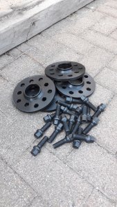

Hallo
ich hab gestern 4Stk 10mm Platten von H&R verbaut. Bei meiner Felgen/Reifengröße mit ABE und eintragungsfrei.

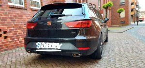

seit gestern habe ich nun endlich meine Spurverbreiterung drauf. Diese ist von Eibach, vorne 12mm pro Seite, hinten 15mm pro Seite. Flaps habe ich dran gelassen.
Mal sehen ob da irgendwann was schleift, dann montiere ich sie noch ab. Sitze eh meistens alleine im Auto und fahre nicht wie ein Irrer durch Kurven, denke das wird also nicht nötig sein.
Ich finde es jetzt vom Look her sehr stimmig, ein bisschen tiefer ist immer nice, aber ehrlich gesagt wollte ich beim jetzigen Auto nicht nochmal soviel Komfort einbüßen. Auch wenn ich immer wieder von Leuten lese die sagen sie hätten ein genau so komfortables Fahren wie ohne neue Federn, das kann ich aufgrund meiner Erfahrung nicht bestätigen. Und ein komplett neues Fahrwerk ist mir einfach zu teuer.
