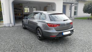

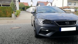

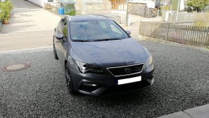

Hi seit langem schreib ich auch mal wieder was
Hab einen neuen Leon seit Juli. Ist das Facelift mit den neuen Performance 2 Felgen.
Bin mir ein bischen unsicher ob ich die Felgen lassen soll. Hab jetzt erstmal Distanzscheiben von H&R verbaut ( Typ 55573 )
Vorne 2x10mm und hinten 2x15mm.
Schönen Gruß Peter

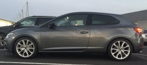

So Heute beim TÜV gewesen.
Seat Leon SC 5F FR Facelift
Original Seat 7 1/2 x 18 ET51 Felgen 225/40R18
Tieferlegungsfedern H&R ca. 2,5cm tiefer nach Einbau gegenüber FR Federn
Spurplatten H&R je 30mm vorne 40mm hinten pro Achse
Prüfer hat sich alles angeschaut und ohne Probleme eingetragen. Bezahlt hab ich 83,-.
Ohne die Federn hätte aber wohl die Abdeckung der Räder hinten nicht gereicht.
Mein erster Versuch war bei der Dekra ob die es überhaupt eintragen dürfen. Die haben alles geprüft und durften es nicht eintragen. Hatten aber auch gesagt die Abdeckung der Räder hinten reicht nicht es müssten FLAPS verbaut werden.
Ich bin Happy und kann am WE dann die Winterreifen aufziehen.
P.s.
Hab dann noch gefragt wie es mit Eintragen von Winterreifen 7x16 mit 205/55 R16 ist. Er meinte wenn nicht Original Seat Felgen müssten die eingetragen werden. Würde nochmal 62,- kosten.

waldfrucht
Hallo, hast Du evtl. ein paar aktuelle Bilder ?
Ich fahre auch Titanium Sommer + Winter 7,5x18 ET 51 mit Spurverbreiterungen 30/40 mm und Eibach-Bilstein B12 Pro Fahrwerk. Habe auch Alles problemlos eingetragen bekommen.
Gruß Stefan

waldfrucht
1.014
11
dr.markus Bilder muss ich am WE noch machen bevor die Winterräder drauf kommen. Hab nur eins von der Seite. Bilder ohne Tieferlegung hab ich ja oben schon gepostet.
Hinten wurden bei den Federn die dickeren Gummiauflagen von TT verbaut. Damit kommt er hinten nicht so tief ca. 5mm und sieht jetzt relativ gleichmäßig aus. Ansonsten hätte er hinten den Hängearsch.

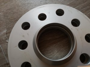

Wie hoch ist die Wahrscheinlichkeit, dass diese Montagespuren für eine Unwucht bzw. leichte Vibrationen sorgen?
196,9 KB
231,2 KB
Leon FR/Cupra - Spurverbreiterung mit Distanzscheiben Beitrag #1.157
gtts89
165
7
Die Spuren sollten keine Vibrationen etc. verursachen. Da muss schon bisschen mehr kommen.
Leon FR/Cupra - Spurverbreiterung mit Distanzscheiben Beitrag #1.158
ThatsMe1980
85
38
Sehe ich auch so.
Diese minimalen Macken verursachen keine Unwucht.
