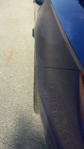

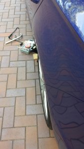

Hallo Stefan,
anbei mal ein paar Bilder. Hoffe man kann was erkennen :)
Das erste Foto ohne und die anderen beiden Fotos mit Spurplatte.
Richtig, auch ich seh die Felgen im abgesenken Spiegel nicht.

Hallo Flormaster,
das hat sich doch gelohnt.
So sollte das ab Werk aussehen.

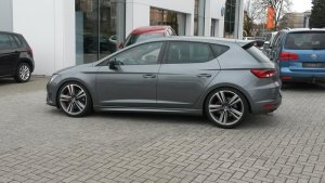

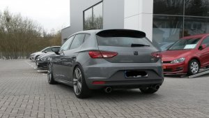

naja, ich sehe hier in den versch. Berichten eigentlich verständliche Erklärungen. Für mich ist die Grenze des Machbaren durch viele Versuche an der VA bei max. 10mm und an der HA bei max. 12mm, um noch alltagstauglich unterwegs zu sein. Diese Kombin. in Verbindung mit den Serienrädern erfordern kleine schnell erledigte Anpassungen. Diese werden auch bei 8mm vorne und 10er hinten nötig sein.
Hier meine Kombin. aus Serienräder, 35mm H&R Federn und 10er Platten vorne, 12er hinten

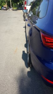

Servus!
Ja du hast recht :) ! Es gibt sie auf jeden Fall.
Letztes Wochenende habe ich die Distanzscheiben montiert und bin recht zufrieden mit dem Ergebnis.
Natürlich kommen die Reifen jetzt nicht brutal aus den Radhäusern raus, aber man sieht es doch deutlich dass die
Spur etwas breiter ist. Hat sich auf jeden Fall gelohnt. Diese Woche will ich noch alles beim Tüv klar machen.
Bilder gibt es hier:
Jeweils vorher/nachher ! Original Fahrwerk, keine Tieferlegung, mit 12 / bzw. 8mm je Achse
