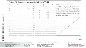

Hallo Timyo83,
mein Wagen wurde verschränkt und der Tank war randvoll.
Genügend Freigängigkeit der Räder in diesem Zustand war für meinen Prüfer wohl das wichtigste Kriterium.
Andere wiederum schauen extrem auf die Abdeckung der Räder und die wird mit einer Tieferlegung ja sogar verbessert.
Und die Maximale Einfederung mit Tieferlegung sollte ja auch nicht anders sein als ohne.
Ich an Deiner Stelle würde es drauf ankommen lassen => Montieren, hinfahren und hoffen.
Meines Wissens bezahlst Du für die Abnahme auch nur wenn diese erfolgt.
Es gibt ja auch mehrere Organisationen die man mal besuchen könnte ;-)
