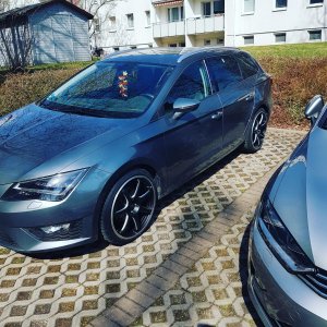

So habe meinen Baby auch mal neue Sommerschuhe verpasst :) :) :)

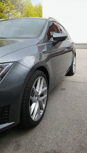

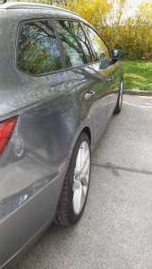

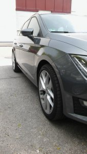

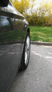

Habe meine Spurplatten nun auch erfolgreich abnehmen lassen
VA : 15mm pro Seite / Achse 30mm (H&R ABE 55573-15)
HA: 20mm pro Seite / Achse 40mm (H&R ABE 55573-20)
Felgen: Original Performance Felge, 7.5x18 ET 51 mit 225/40/18 Bereifung
Es waren keine Arbeiten am Wagen notwendig, nichts schleift und auch Flaps sind nach wie vor keine am Wagen.
Bin mit dem Ergebnis sehr zufrieden.
Die Abnahme hat bei GTÜ 59 € gekostet
Schönen Gruß
Stefan
