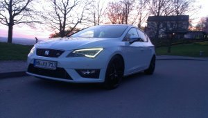

nöö, mit der "Bushöhe" muß er nicht auch zwangsläufig schleiffrei bleiben. Ist oftmals ein Irrglaube. Der Einfederweg bleibt der gleiche. Nur die Gefahr ist kleiner als mit einer Tieferlegung, mehr nicht.
Ich hatte anfänglich auch keine Tieferlegung, aber 10er Platten an der HA und hier gab es mit guter Beladung oder auch Fond besetzt hin und wieder Schleifgeräusche bei o.g. Umständen
Aktuell sind es 10er an der VA und 12er an der HA, aber mit kleinen Anpassungen und das geht gerade so,mehr dürfte es auf keinen Fall sein.

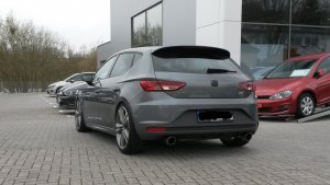

  • Leon FR/Cupra - Spurverbreiterung mit Distanzscheiben Beitrag #1.004
Nur gut das ich zu 99 Prozent alleine unterwegs bin 8) und tiefer kommt er auf keinen Fall. Das gehoppel hätte ich schon.
Aber jedem das seine, Hauptsache alle haben Spaß an ihren Fahrzeugen gerne darf man auch Bus fahren :D

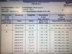

Moin.
Ich wollte heute meine Spurplatten beim Tüv eintagen lassen. VA8mm pro rad und HA12mm pro rad.
Der Prüfer will mir die Vorderen nicht Eintragen da die Reifengröße nicht in der ABE steht.
Wie habt ihr die eingetragen bekommen ?
Fahrzeug: Cupra 300 Original Felgen/Reifen (235/35 19) und Fahrwek
  • Leon FR/Cupra - Spurverbreiterung mit Distanzscheiben Beitrag #1.012
also bei H&R steht die Größe im Gutachten.
Einfach in Google nach 122XT0345-06 suchen und schon hast du es.

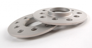

brauche kurz Eure Hilfe.
Will bei meinen 19-Zöllern (8.5 x 19 ET45 mit 235/35) auf der Hinterachse noch eine "leichte" Spurverbreiterung verbauen.
Da Platten ohne Zentrierung nicht empfehlenswert sind, habe ich mich nach einer anderen Lösung umgesehen und habe Folgendes gefunden:
Distanzscheiben 5 mm pro Seite mit Zentrierung inkl. "Adapter" von Nabe 57,1 mm auf 66,5 mm | H&R Artikelnummer 1055571665
Meine Felgen haben ein Mittenloch von 66,6 mm, d.h. mit diesen Distanzscheiben kann ich mir an der Hinterachse die Kunststoff-Zentrierringe sparen.
Nun meine eigentliche Frage:
Der Adapter geht auf ein Maß von 66,5 mm, meine Felgen haben ein Mittenloch von 66,6 mm, d.h. es wäre ein minimales Spiel (0,1 mm) vorhanden. Kann das ein Problem geben mit der Zentrierung oder sind die 0,1 mm in der Realität nicht spürbar?
Vorab danke für Eure Unterstützung.

  • Leon FR/Cupra - Spurverbreiterung mit Distanzscheiben Beitrag #1.014
Moin tomtomm
ich wusste gar nicht, dass H&R sowas auch herstellt.
Ich kaufe meine Platten immer bei SCC dort werden die als 66,6 -> 57,1 gehandelt. SCC-66.6-57.1.PNG
Diese Distanzen fahre ich auf meinen Winterrädern 8x18 ET45 in 5mm auf der VA und 10mm auf der HA.
Da die 5mm auf meinen Sommerrädern 8,5x19 ET45 (mit 235/35 GY Asy 2 und 3) an meinem FR ST 135KW mit Eibach ProKit nicht gepasst haben (schleifen) fahre ich sie dort mit 3mm an der HA.
Die Platten passen perfekt und haben kein Spiel - und sie dürfen auch kein Spiel haben!
Da die Mittenlochung der Hersteller genormt ist, kann ich mir nicht vorstellen, dass H&R Platten verkauft die nicht passen. Das überprüfst du ja vor dem Einbau und kannst sie (unverbaut) notfalls zurückschicken.
Eine Anmerkung noch: Bei SCC gibts kein Gutachten sondern nur ein Festigkeitsgutachten - benötigt also eine Einzelabnahme - da bei mir Federn, Räder und Platten zusammen eingetragen wurden, war das eh nötig.
Kannst ja mal berichten, wie's bei dir gelaufen ist
Gruß MacGreg

Hi MacGreg,
danke für Deinen Beitrag.
Sehr interessant. Und ich wusste nicht, dass auch SCC solche "Adapter-Platten" herstellt. Muss ich mir mal anschauen. Eigentlich wären die 66,6er Platten perfekt.
P.S.: auch bei den H&R-Adapterplatten gibt's nur ein "Materialgutachten", und ich muss mit den ganzen Änderungen eh zum TÜV, von daher stört das nicht.
  • Leon FR/Cupra - Spurverbreiterung mit Distanzscheiben Beitrag #1.016
MacGreg
Hier die Antwort von H&R selbst. Die meinen, es dürfte kein Problem sein mit den +/- 0,1 mm...
  • 2018-03-18 15_01_29-WG_ Technische Anfrage _ Art.Nr. 1055571665 - Nachricht (HTML).jpg
