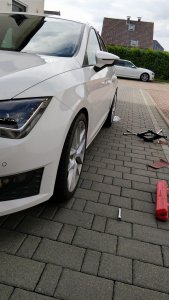

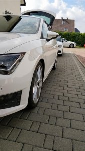

Hat jemand Erfahrungen mit Eibach Sportline 45/40 federn in Kombination mit Eibach Spurplatten gemacht bezüglich Schleifen(18" Performance Felge)?
Hab mal probehalber 20mm pro Rad vorne und hinten drauf gesteckt und bin der Meinung das mehr als 20mm nicht möglich sind. Konnte leider noch nicht Probe fahren um zu schauen ob was schleift, da ich ein Set 20er und ein Set 25er gekauft habe.
Falls jemand mit der Kombi schon gefahren ist, wäre ich dankbar für alle Tips/Hinweise, weil ich momentan echt unschlüssig bin ob ich jetzt vorne auch 20er fahren soll (hinten passen die wie gesagt vom optischen sehr gut) oder doch nur 15er kaufen sollte.
Anbei noch ein Bild von Serie vs rundum 20mm Pro Rad.

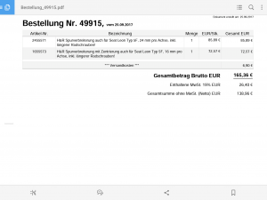

Ich habe die gestern für 165 Euro bei "Tuning-Teile-Total" bestellt.Screenshot_20170926-214952.png
  • Leon FR/Cupra - Spurverbreiterung mit Distanzscheiben Beitrag #971
Im selben Shop gibts die auch als Set VA/HA in den Dimensionen. Ich würde ne kurze Mail schreiben, dann sparst du 10€ ;)

Die Platten sind heute gekommen. Leider habe ich nicht auf die Nummer geschaut, weil die bei TTT für den Seat ausgewiesen sind.
VA sind die 2455571 und HA die 1655573 gekommen. Sind die nur für Audi? Muss der Seat in der ABE explizit aufgeführt sein?
Ansonsten gehen die zurück und ich bestelle die 55573.
