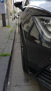

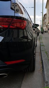

Hier nochmal Bilder, wie es H&R 8mm vorne und 12mm hinten ausschaut...
