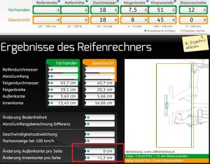

ich habe einen Facelift ST mit dem 180PS Benziner bestellt. Ich kriege die 7,5x18 Zoll Performance I Felgen von Seat dabei. Zuerst eine kurze Frage: die haben ET51, oder liege ich da falsch? Ich plane außerdem die Eibach Deimann Sportline 45/35mm Federn zu verbauen. Nun möchte ich die Felgen noch soweit rausbekommen, dass sie mit dem Radkasten abschließen. Hat ggf. jemand schon diese Kombination verbaut und kann mir sagen, welche Spurplatten ich da brauche?
Ansonsten habe ich als Referenz meinen jetzigen 1P mit 8x18 ET45 Felgen und 35mm Tieferlegung, der mir gut gefällt von der Tiefe/Breite. Meine Rechnung wäre also die Folgende:
8x18 ET 45 möchte ich erreichen, das sind im Gegensatz zu den 7,5x18 ET51 schonmal 6mm Unterschied in der ET. Der Unterschied der Breite beträgt 0.5Zoll (1.27cm), wirkt sich allerdings nur halbiert auf den Stand der Felge am Radkasten aus. Also habe ich eine Differenz von 1.27/2+0.6=1.235cm. Demnach wären 12mm Spurplatten richtig. Kann mir das jemand bestätigen oder vertue ich mich da jetzt komplett?
